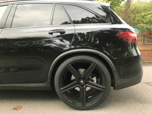

21 Zoll Räder für den GLC 220 d 4MATIC
hat jemand von euch Erfahrung, ob es von folgenden Originalfelgen Nachbaufelgen gibt, die ähnlich aussehen?
A2534013800
A2534014000
Ich habe hinten die Radlaufverbreiterungen drauf und habe derzeit die Originale AMG-Felge in 19 Zoll mit vorne und hinten unterschiedlicher Einpresstiefe montiert.
Interessant wäre für mich auch, ob man die 21 Zoll original fahren dürfte. Ich habe da ein Dokument gefunden, dass dies nicht zulässig sein soll?
https://www.mercedes-benz.de/.../...hment.GLC_BR_253_SUV_Coupe_AMG.pdf
Für Felgenempfehlungen mit Fotos wäre ich sehr dankbar! ;-)
LG aus Tirol
Christoph
Na klar, sind KV1 von mb design.

Auf der Seite von Premio hat es eine ganze Reihe von 21" Felgen mit den entsprechenden Reifen-Empfehlungen zum konfigurieren.
Also ich fahre originale 21" AMG Felgen auf meinem
250d!
Sind auch eingetragen,keinProblem.

Beim Gutachter vom TÜV in meiner Werkstatt.
Inzwischen fahre ich aber schon 22",natürlich auch eingetragen...! 😁

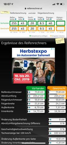

Danke! Also was meinst du mit standard? Das normale Agility Control Fahrwerk oder das Originale Sportfahrwerk mit H&R Federn dazu? (Siehe Bild)
Das Sportfahrwerk sollte ja härter sein als das Standard Fahrwerk...
Ich überlege mir auch das Originale Sportfahrwerk mit Eibach Federn zu bestücken ohne gleich auf ein Gewindefahrwerk zu greifen...
@ Audi Style,
Maße sind 10J x 22 H2 mit 265/35 rundum.
Dazu hinten noch 20mm Scheibe pro Seite.

Nein,absolut nicht.
Es ist noch genügend Platz und abgedeckt ist die Lauffläche auch ordentlich da ich mir hinten
die AMG Kotflügelkanten angebaut habe.
Schaut,gerade von hinten, top aus.😉
