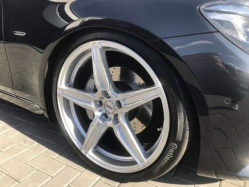

@MZ-ES-Freak schrieb am 16. März 2018 um 17:16:11 Uhr:
Geht doch eh nicht.
Reifen muss abgedeckt sein. 🙄
Das Auto ist ja aufgebockt auf dem Bild. Wenn es steht passt das mit über 2 Grad Sturz.

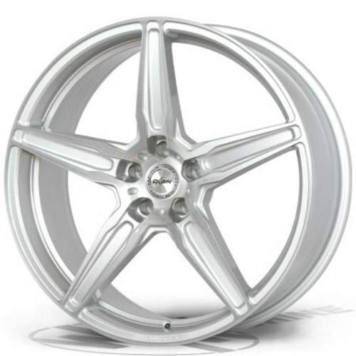

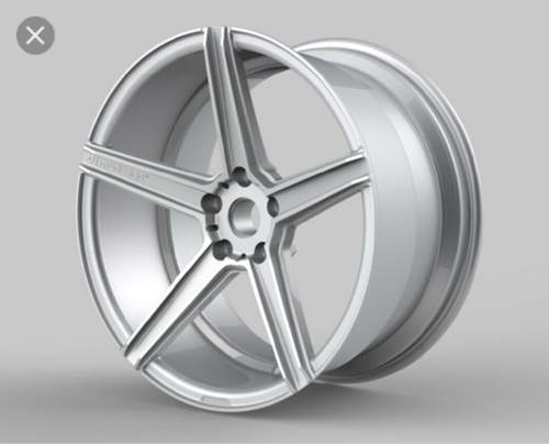

Hallo Leute,
ich such schon seit ein paar Monaten für meinen A6 4g VFL Biturbo Felgen in 21 Zoll.
Sollten Richtung MB Design KV1 sein. Ich würde mir sie sofort kaufen aber die bekommt man nur in 20 Zoll. Habt ihr irgend welche Ideen?
LG
Abt hat ähnliche Felgen auch 21 Zoll.
Oxigin Oxflow in 9Jx21ET35
