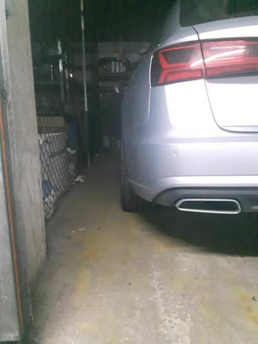

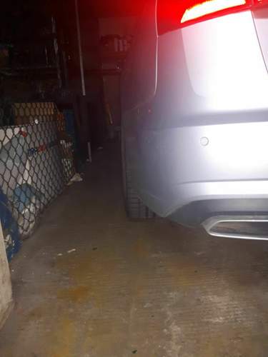

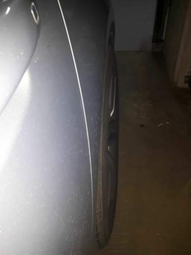

Ich habe folgenes für mein A6 4G Avant 2,0 TDI 177, Baujahr 2013 (also nicht facelift):
Felgen:
GMP Italia Atom Dedicated antracit/poliert, 9x21, ET35, 5x112
Reifen:
Continental 5p 265/30 21
Das funktioniert super auf standard fahrwerk. - Immer noch sehr angenehm.
Bekomme heute Eibach Pro kit federn drauf. - hoffe das geht ??
