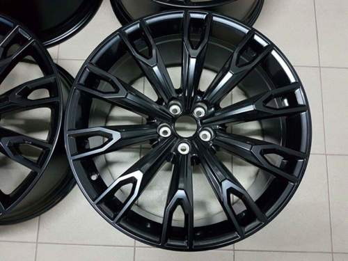

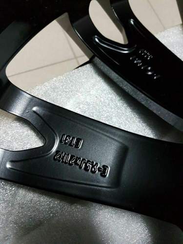

Weiß jemand ob die passen? 9,5x21 ET 31....
Welche Reifenkombi wäre fahrbar ohne Änderungsarbeiten.

Die von Q 9,5j 21" et 31 stehen nochmal 10mm weiter raus also wird nicht so einfach ohne Blecharbeiten.
Denke das mit ASS ist Luftfederung gemeint heißt übrigens AAS (Adaptive Air Suspension) 😉
...und Standheizung hat keinen Einfluss auf die Wahl der 21 Zöller - die Frage wurde nur mal aufgeworfen.
Ich fahre derzeit 9J mit ET28 (38+10mm Platte) und 255er - das geht gerade so...
9.5J mit ET31 würden rechnerisch ca. 3mm weiter raus stehen als meine - da schließe ich mit Micha486 an - das wird eng. Falls probieren möglich ist, wäre ich (und vermutlich viele andere) interessiert zu erfahren, ob deine Kombination passt, fahrbar ist und nicht schleift und ggf. mit welcher Reifendimension.
