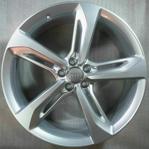

Eine andere schöne Möglichkeit in 21 Zoll ist diese Felge vom RS7 9x21 ET35 - das ist gerade das worauf ich abziele...!
Die Reifenfreigaben habe ich schon und warte nun noch auf die Traglastbescheinigung von Audi für den S6.
Felge-rs7
Mit 9" sollte jede Einpresstiefe ab 30 gehen(ab 32 sicher) - mit 35 bist du weiter drin als mit 8,5" ET45 und 20er Platten.
Die RS7 gefällt mir persönlich besser als die vom SQ5

ET 30 geht auch mit 9" habe die Rs7 selber in hochglanz schwarz / silber montiert mit 5er platten, es wären evtl sogar 10er gegangen aber das war mir irgendwie too much.
Die 5er Platten jedoch habe ich dann runter - Vibrationen welche aber erst nach 2 Monaten auftraten...

Das mit dem Strudel bei deiner Oma würde ich mir glatt überlegen, aber ich werde nix kaufen, bevor ich nicht weiß, dass ich die auch eingetragen bekomme... Bis jetzt habe ich nix von Audi erhalten. Reicht eigentlich dann wirklich die Traglastbescheinigung und eine Reifenfreigabe zum Eintragen beim TÜV oder muss ich schlussendlich doch wieder zu SAT-Motorsport nach Euskirchen?
FestigkeitsGutachten benötigst du - das stellt dir Audi auf Anfrage auf - dann sollte der Reifen passend sein vom Tacho und der Traglast.
Montiert muss die Freigängigkeit gewährleistet sein und dein Rad komplett bedeckt...Das ist aber subjektiver Handlungsspielraum...
Zur Not habe ich dir jemand...Muss man aber abklären und kostet mehr als die 80€ beim Tüv.
5er Platten sind meist..Da fehlt die Zentrierung..Hatte die auch schon drauf...nervig im Lenkrad.
Ich dachte mir schon das 9" mit ET30 gehen müsste..Aber man muss da ja vorsichtig sein..
Die Reifenfreigabe habe ich ja schon und warte nun nur noch auf Audi wegen der Felgen. Distanzscheiben wollte ich eigentlich nicht, es sei denn, die Reifen stehen echt richtig weit drinnen. Das sollte aber eigentlich nicht passieren. Wenn das mit dem Eintragen problematisch wird, komme ich sicherlich gerne auf Dein Abgebot zurück. Ich hoffe aber, dass es so geht!
Ich denke bei den Eckdaten ist das stimmig ohne alles...dann noch schön das Fahrwerk stellen passend zur Befelgung(denke mal so nen 1cm) dann ist das edel sportlich.
