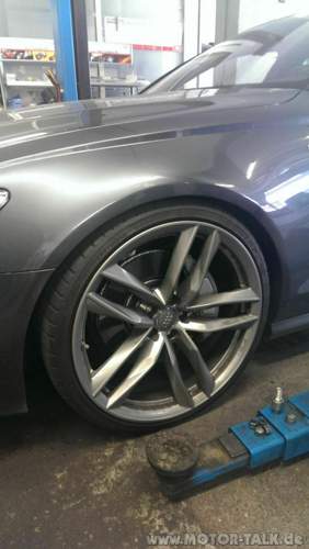

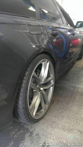

Die vom SQ5 gehen ohne Probleme drauf?! Was bräuchte ich da für eine Reifengröße?
Gibt es zufällig jemand der die Felgen vom SQ5 auf nem A6 fährt?
Echt schade mit den RS6 Felgen! Hat die jemand schon mal probiert drauf zu stecken und Bilder gemacht?
Gibt's hier jemanden?.
Hatte sie auf meinem Biturbo :-)
@flo-27 schrieb am 17. Dezember 2014 um 20:20:30 Uhr:
Imag0126
Imag0125
Hast du ein Bild von weiter weg? Sind aber andere als diese hier oder..?
Haben die ohne Probleme gepasst?. Welche Reifengröße hast du gefahren?.
@HMan33 schrieb am 17. Dezember 2014 um 20:48:03 Uhr:
Da sind nicht die richtigen SQ5 Felgen in 21" (8R0601025AM). Schreib mal deine Teilenummer!
Von der Optik her sind es die 21er vom RS6, aber die bekommste nur schwer unter den A6.
