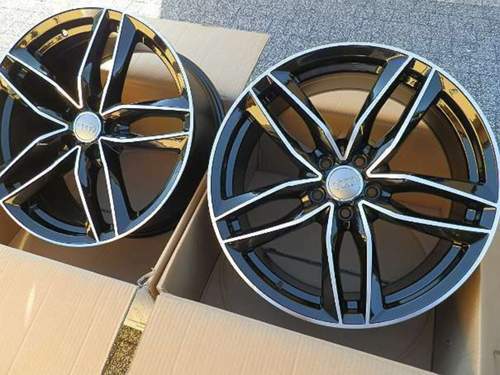

Wenn ich das richtig verstanden und durch gelesen habe sollten auf einen 3.0Tdi Avant Quattro 9,5 x 21 Zoll ET 35 mit 255/30/21 passen oder?
Hat wer die Alufelgen in 9,5 x 21 Zoll auf einen schwarzen Avant montiert mit Foto bitte.
21-zoll
Schau mal FB - finest car arts...da ist ein Foto...
@Herb18t schrieb am 28. April 2016 um 14:44:05 Uhr:
In deine Kombination wird es passen
