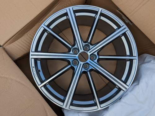

So nach langem hin und her habe ich endlich eine originale Audi Felge gefunden die mir gefallt!
Gestern nach noch längerem suchen dann endlich auch einen Satz geschossen
Ist vom A8/S8
4N0 601 025 S in den Maßen 9 X 21 ET37
kommen dann bei mir auf einen A6 Allroad
Bereifung soll werden 265 35 21 wegen der Traglast, hoffe es wird nicht zu knapp!
Hat bei Allroad schon einer Erfahrung mit der Kobi ????

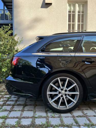

A6 4G mit Sline-Fahrwerk

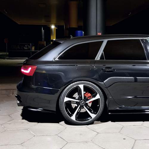

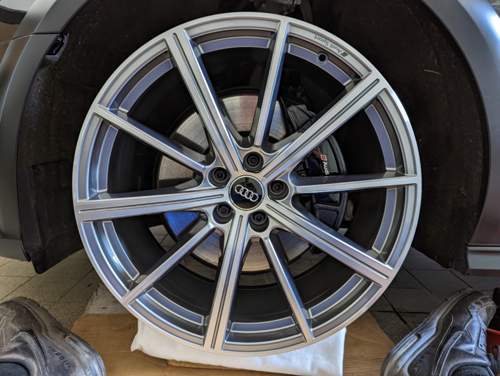

Vorher: Schwarz Audi Rotor 20" ET45 mit 255/35R20 (10er Spurplatten)
Nachher: Audi Blade 21" ET35 mit 275/30R21 (ohne Spurplatten)
Passt wie angegossen.
Schwarze Rotor sind grenzwertig.
Die Blades, naja war ich nie ein Fan von.
Aber über Optik lässt sich nicht streiten.

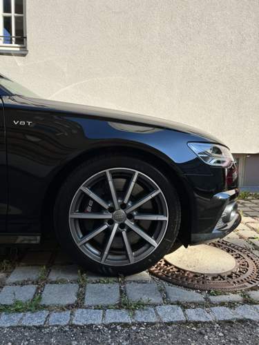

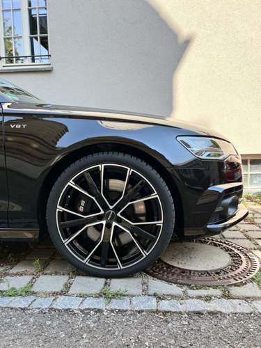

Gestern konnte ich meinen S6 nach Durchführung des Ölsieb-Rückrufs endlich vom Händler holen und heute gabs direkt neue Schuhe - macht euch selbst ein Bild :)
Danke auch für die vielen top Infos in diesem Thread.
Hier noch die Details:
GMP Gunner in black diamond - schwarz frontpoliert 9x21 ET35
rundum auf 275/30/21 98Y
Heute Nachmittag gibts Segen vom TÜV, Audi Nabendeckel sind auch bestellt.
Original Audi Felgen vorne
Gunner vorne
Original Audi Felgen hinten

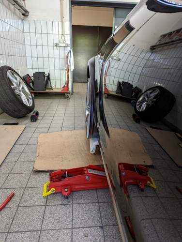

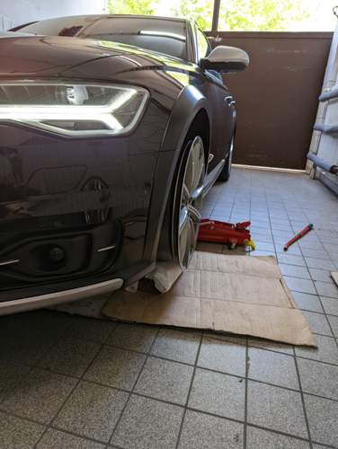

So moin
Gerade mal probe montiert um zu schauen ob bei mir die Schraube von der Bremszange an der Vorderachse ein Problem machen sollte!
Genug Platz!
So jetzt warte ich noch auf das Traglastgutachten von Audi, dann geht es weiter!
Von Goodyear die Reifenfreigabe habe ich schon bekommen, seltsame Drücke vorgegeben für den 265/35 21 101Y XL
vorne 2,5
hinten 2,9
also erstmal zufrieden, wobei es schon knapp ausschaut!

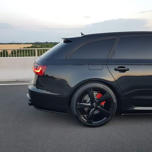

RS6 9,5JX21H2 ET25 Felgen:
nach ETKA:
Aluminiumfelge für Winterbereifung:
4G0601025CE silber
Die folgenden sind aufgrund der unterschiedlichen Beschichtung nur für den Sommergebrauch geeignet? (Gleicher Felgentyp, andere Farbe)
4G0601025CF titanoptik
4G0601025CG schwarz-glänzend
