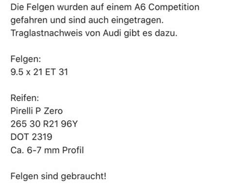

ich habe jetzt ein paar Komplett-Räder gefunden im Bild sind die genauen Daten.Habe Allerdings noch Fragen.
Muss ich für diese komplett Räder was am Radlauf verändern (nur hinten)?
Sollte ich lieber zum TÜV oder zur Dekra?
Wie sieht es mit schnell fahren aus 200-250 km/h ist das noch komfortable und möglich?
Vielen Dank ihr helft mir echt weiter.

Falsche Reifengröße und damit müssen noch neue Reifen bestellt werden in 255/35 oder 265/35
Wegen TÜV oder Dekra ... besser zu Dekra aber die müssen auch einen Prüfer haben der Einzelabnahmen durchführen kann.
Am besten mit Unterlagen da vorbeikommen und nachfragen was alles er an Dokumenten benötigt.
und 9.5J bei ET31 haut hin beim Allroad? beim normalo A6 (wie es der Verkäufer behauptet) würde ich mit Aussagen zum "Eintragen" vorsichtig sein - ist schon sehr knapp, d.h. weit draussen - entspricht einer 9J bei ca. ET25 - ich weiß, einige hatten das eingetragen aber sonst werdeb die normal bei 9J ET35 eingetragen - beim normal A6 wie gesagt. Kann ja beim Allroad wegen Plastikverbreiterungen anders sein.
Dann mùssen die Innenplastikkanten weggeschnitten werden. Wers möchte....
Ja es gibt paar Prüfer, die sowas eintragen. Meistens sind es die, die ganz Eng mit Tuningwerkstätten arbeiten und dann heißt es meistens: Die Kanten werden aber umgelegt usw. was zu 99% nicht passiert.
Ich war auch bei so einer Werkstatt und die garantierten mir, dass es eingetragen wird bei deren Prüfer. Bloß der ist nur Freitags im Hause und Warteschlange von 3 Monaten, da hab ich mein Glück beim normalen versucht.

@AudiA6AllroadMex: ANTWORT: NEIN - bekommst du so nicht eingetragen
