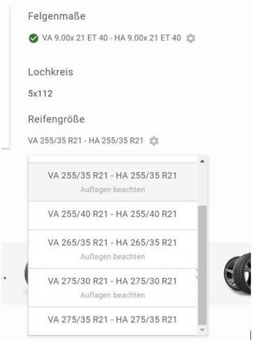

@AudiA6AllroadMex - Ich hab dir jetzt mal etwas "arbeit" abgenommen und hab es so gemacht, wie von mir vor diversen Posts vorgeschlagen. Habe bei Felgenshop mal einen A6 Allroad eingegeben und nach 21" gefiltert sowie den Schalter "nur eintragungsfreie Felgen anzeigen" aktiviert. Das bekommst du eine gute Auswahl. Hab dann auf die Erstbeste geklickt (Brock32) und mir die Daten angesehen - Bild unten.
Die wäre mit einer Breite von 9J bei einer ET40 mit 255/35 Reifen eintragungsfrei, sprich kannst die ABE downloaden und gut. 265er wären schon mit Auflagen (bei dieser Felge). Da kannst du dich erstmal mit der Materie vertraut machen und bekommst ein Gefühl, was geht, was geht vielleicht und was geht sehr wahrscheinlich gar nicht.
Edit: Gard gesehen, wenn du auf das Zahnrad bei Felgenmaße gehst, siehst du, das ET30 auch mit ABE geht

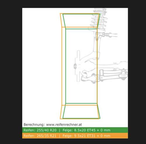

Hier nochmal ein Vergleich was es heißt statt normalen 20 Zoll (8,5 x 20 ET45) die von dir gewünschte Kombi mit 9,5 ET31 zu fahren.
Die neue Kombi steht ~2.7cm weiter raus. Du kannst also an deinem Auto gucken ob du noch 3cm zwischen Reifen und der Innenkante hast.
