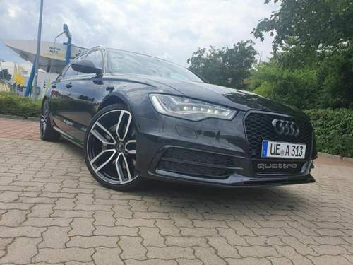

Heute bei Dekra erfolgreich mit SQ5 21" und 255/30 Falken.
Mit Ablasten und AHK Untersagen die ich sowieso nicht habe.
Hat 119.50 Euro gekostet.
Jetzt kanns nach Croatien gehen :-)))

Glückwunsch 🙂 Man sollte jetzt eine Landkarte erstellen mit allen Prüfern, die sich in den Zulassungsvoraussetzungen (Impact Test) nicht auskennen. 🙂
Voll deiner Meinung :-)
