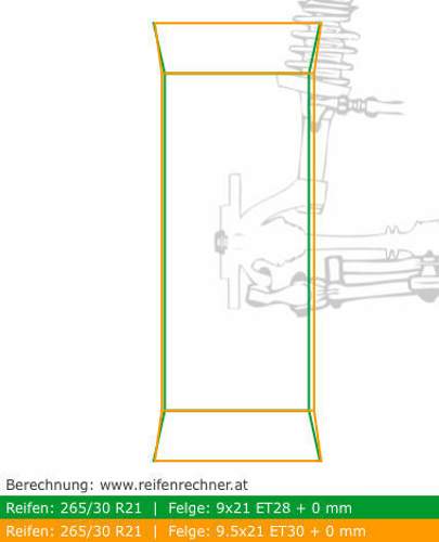

Grad mal bei reifenrechner.at alles eingetragen - das sollte alles gerade so passen aber sicher ist man in diesem Grenzbereich erst, wenn man es ausprobiert hat - es hat auch schon minimale Abweichungen in der (Serien) Fahrwerksgeometrie gegeben, da kann es bei einem gerade so passen und beim anderen eben nicht - wir reden hier schließlich um Millimeter. So wie die Felge aussieht, sollte die auch beim BiTu/Comp über den Bremssattel passen - HA sowieso. Allerdings sagt mir mein Gefühl, das der 265er an VA bei dieser Kombi schleifen wird, je nachdem, wie tief/hart er eingestellt wird. Ich brauche mittlerweile auch ein gewisses Niveau an Restkomfort, also knallhart ist bei mir nicht mehr, daher mein Gefühl. Wenn er also "alltagstauglich" eingestellt wird, wird es vermutlich zu eng.

@Slammer
Du kannst aber nicht bei den Dimensionen eine 9x21 mit 9,5 x 21 vergleichen und beides mal ein 265/30 nehmen.
Den Stretch wirst du auf der 9J nicht haben und deswegen wird es zumindest hinten bei voller Einfäderung ein Blatt Papier durchpassen.
Stimmt, danke, das ist nochmal ein wichtiger Hinweis. Hatte ich in allen Überlegungen etc. letztlich nicht voll berücksichtigt. Demnach könnte die 9,5er dank des Stretch tatsächlich besser hinkommen.

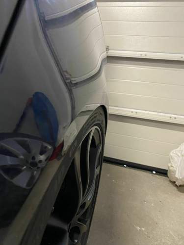

Hier mal Im Anhang die „Theorie“ vom Reifenrechner. Jeder Reifen baut natürlich leicht anders. Da würde ich aufgrund des Geldbeutels zum Vredestein greifen.

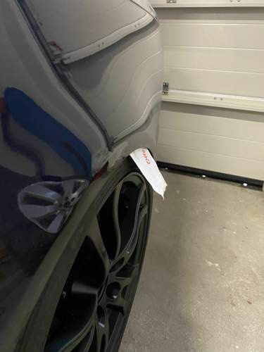

Zum Thema Blatt Papier: das hat beim 4F mit Winterrädern auch geklappt, siehe Foto. So eingetragen.

Felgenvergleich
Platz Radhaus
Platz Radhaus
