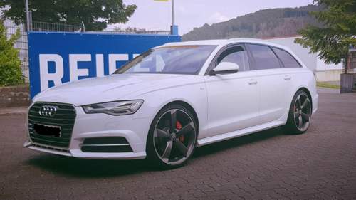

Mit 9j et 35 bzw et30 bist du auf der sicheren Seite!
Habe ich auch letzte Woche montiert...
Fahre 255/30/21 die meisten jedoch 265-275
Kommt drauf an ob originale oder Zubehör Felgen!
Abe ist okay ein Teilegutachten muss eingetragen werden
Deine benötigte traglast findest du im Fahrzeugschein
Gibt's 21er für den 4G mit ABE?
Ja, aber nur mit 255/30 soweit ich weiß.
Hier mal die Bilder von den 9x21 et35 Rotoren in Anthrazit mit AAS
2020-06-17-18-28
2020-06-17-18-31
2020-06-17-18-30
+2
255er?
Ja
Ned schlecht. Aber irgendwie habe ich mich an den Rotoren satt gesehen, modellübergreifend. Nicht böse gemeint.
Mein Fall sind sie auch nicht, ich mag es halt lieber symetrisch.
Ist ja glücklicherweise Geschmackssache

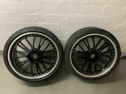

Nach einen Jahr hab ich endlich eine alternative zu den BBS gefunden und mich für OZ entschieden.
Leider war der Reifenhändler unfähig, einfach die Schrauben zu bestellen, die ich aufgeschrieben habe 🙁
Jetzt heißt es warten bis Dienstag. Dann gibts auch Fotos von Auto
