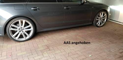

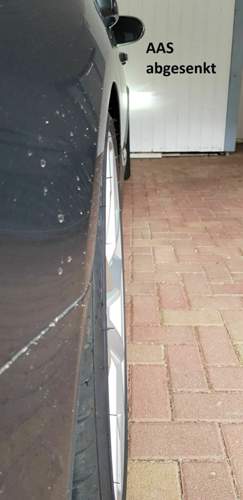

@Polmaster kannst Du mir von deinem Fahrzeug in oberster Stellung der AAS ein Bild senden, grad wie die Räder sitzen und ob Die Reifen in oberster Stellung etwas raus gucken. Wäre hierfür sehr dankbar...
Mache ich morgen! Geht klar.
265/35/21 <3
101281814-3487688131259267-1929110923507662848-o
Vergessen?! :-D
@Polmaster schrieb am 30. Mai 2020 um 20:53:56 Uhr:
Ja! Du doch auch..... 😁 Bilder folgen....
@El-Clasico
Biddeschön.......(Erklärung auf den Bildern)....
AAS abgesenkt
AAS abgesenkt
AAS angehoben
+2
Vielen Dank nochmals und sehr saubere Arbeit mit den Bilder. Genau so habe ich es gemeint mit den Bilder machen, um die Position der Räder im Radhauskasten zu sehen.

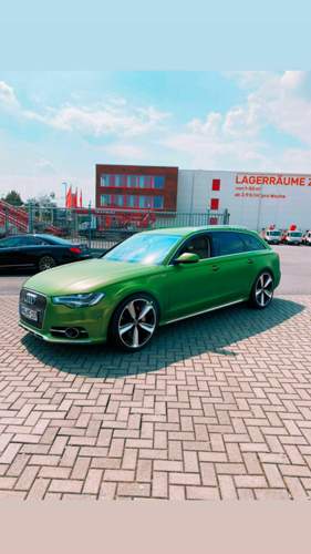

Gestern abnehmen lassen. Bentleys in 9,5J (ET41) mit 245/35 in verbindung mit asc modul für 120,-
101990273-592520971370772-3145873444772511744-n
Sieht klasse aus. Sehr seltene Farbe beim Allroad. Ist die Original, oder ist das foliert? Die Räder stehen schön drin. Die Kunststoffradschalen musstest Du aber ausschneiden, oder? In Thüringen sind die TÜVler eintragungsfreudiger als in anderen Bundesländern.
@Marco_HEF schrieb am 6. Juni 2020 um 09:36:46 Uhr:
Ist dem so?
Hier war es aber die Dekra, oder stand der nur fürs Foto da?
