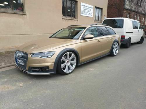

ja, ist original. ist eine audi exclusive lackierung (Sandbeige/Mandelbeige Lackcode: Y1R). Richtig, in den neuen Bundesländern dürfen Einzelabnahmen (§21) nur die DEKRA machen, in den alte darf das nur der TÜV. ja hab hinten die Kante der Plastikverkleidung weggeschnitten, das ist richtig. Das ist aber Gutachten-Höhe (Dynamic -30mm). Das Modul kann bis -55mm. Ist auch mit -55mm Fahrbar und sieht noch geiler aus.

Sandbeige ist meienr von Innen ...wie hast Du bei Allraod 245er bekommen ich musste beim meinem Allroad die 255er nehmen.
Sowohl bei den Bentleys die ich habe und auch bei den Talea...
ich hab einfach 245/35 drauf ziehen lassen weil 96Y bei mir reicht. (Maximale Achslast 1400kg).

Da hast du echt Glück gehabt, bin jetzt bei 4 Prüfern wegen des Impact Tests gescheitert. Anscheinend hat man alle hier beim TÜV in eine Schulung geschickt.
Das beste war ein älterer Prüfer, der hat es mit der Breite nicht ganz verstanden und versuchte mir zu erklären, dass wenn 8,5 ET25 passt auch 9,5 ET31 passen wird 🙂 ET geht ja weiter rein.
1Zoll in der Breite wollte er nicht in seine Rechnung einfließen.

Gestern abnehmen lassen. Bentleys in 9,5J (ET41) mit 245/35 in verbindung mit asc modul für 120,-

ne, bei der Dekra in Erfurt (Thüringen).

in dem beitrag, in dem ich schrieb, dass es mit -55mm fahrbahr ist, hatte ich auch das bild dazu angehangen. hier haste auch nochmal eine seitenansicht von -55mm, meiner eigentlichen fahrhöhe:
ne auch um die kurve. die felgen haben nur et41 und der reifen ist auch nur ein 245er. das geht sich prima aus 😉
