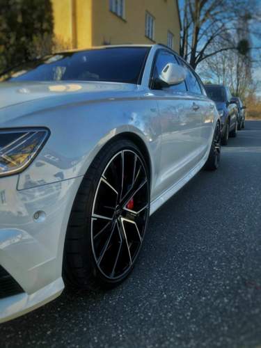

Also... für die interessierten unter euch... das sind jetzt 9x21 ET 30 mit 265/30 21... 275 würden auch noch gehen aber dann ist TÜV konform Schluss...
Und das ist alles abgenommen/eingetragen?
Jawoll... abgenommen und eingetragen... Mittelchen wollen wir nochmal versuchen wie es hinten mit Spurplatte ist.... aber wohl nur 5mm pro Seite...
Selbst wenn ich mir Verschränkungen nur vorstelle, höre ich schon Schleifgeräusche.....aber bitte, mal wieder einen wohlwollenden Prüfer gefunden. Respekt.

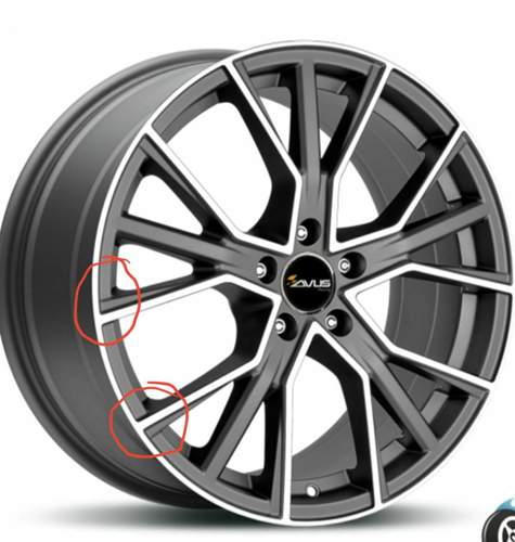

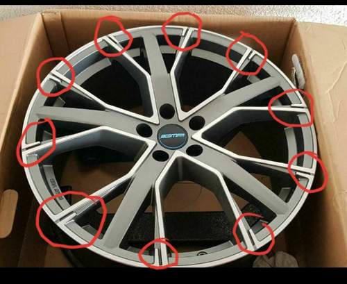

Hallo, kann mich nicht entscheiden zwischen Avus Racing AF18 und GMP Gunner , gibts da Unterschiede ( Qualität , optisch)?
Ja, gibt es. Die Gunner haben ein Detail mehr rundum. Die Qualität von Avus kenne ich nicht, aber die GMP Gunner sind sehr gut verarbeitet.
ok , Danke ....werde die Gunner bestellen

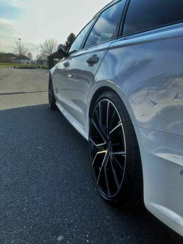

I put rs7 rims. Et35
Tyre 275 30 r21
Have driven 4 days. No rubbing noticed.
Audi A6 2016 3.0bitdi with webasto

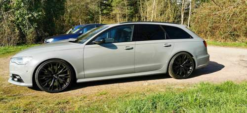

So!!! Audi Talea ohne Probleme gerade mit 265/30/21 eingetragen.. War bei TÜV Rheinland.. Hatte Traglast Bescheinigung von Audi.. Die war innerhalb 3 Tagen da. Hatte eine Kopie einer gleichen Eintragung von einem anderen 4G und ich habe mir auf anraten von einem Freund ein Vergleichsgutachten hier von der Felge Wheelworld WH27 in 21 Zoll 9,5 Breite und ET31 für mein Fahrzeug ausgedruckt mit 265/30/21. Er hat alles in Ruhe geprüft.. Durfte nicht dabei bleiben wegen Corona.. Bin spazieren gegangen. Dann kam er auf mich zu und alles erledigt.. passt alles. wunderbar. eingetragen!!! Was und ob was ausschlaggebend war kann ich leider nicht sagen. Grüße
ASS ist 17mm tiefer
Schlecht gut aus in schwarz, steht dem Wagen
