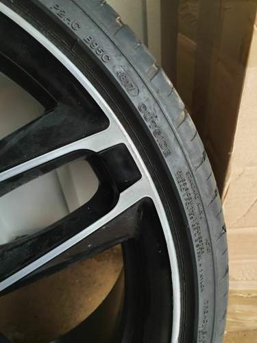

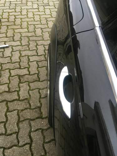

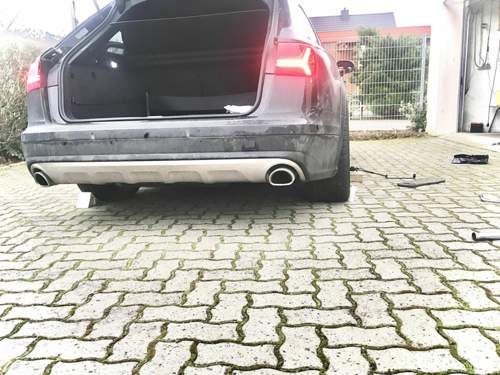

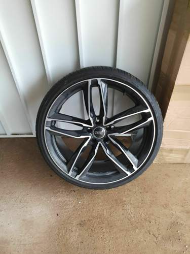

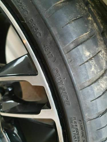

Hallo an die Experten,
Hab heute zur Probe ein Originales RS6 Rad (9,5x21 ET 25 mit 285 30) montiert. Ich habe einen Allroad! Siehe Bilder
Mit dem 285er Reifen ist das Zuviel denke ich und bekomme ich nicht eingetragen. Frage, mit nem 265/35 würde man das eingetragen bekommen?
Oder evtl. lieber auf die gleiche SQ7 Felge mit ET 31 schwenken.
Über Antworten würde ich mich sehr freuen.
Die Q7 Felge ist zu breit. Selbst mit bearbeiteten Verbreiterungen und 265/35 streift das an der Vorderachse, wenn er voll einfedert oder wenn Du tief fährst.
Im Forum ist einer der fährt die Talea aber ich meine mit 255er oder so.
Ob mit TÜV weiß ich nicht.
255 oder 265 ist ja nicht das Thema. Beide Felgen haben 9,5, nur die Q7 steht minimal weiter drin. Tiefer werde ich nie fahren. Das Luftfahrwerk bleibt im Orginal Zustand, ich mag das „versenken“ von Räder nicht im Radkasten nicht so :–)
mit einem 255er wird die Lauffläche ca 1,5 cm weiter nach innen wandern, musst du mal ausmessen wo du dann hinkommst...
Du brauchst beim Allroad die 265 wegen der Traglast. Ob der TÜV 255 mit Ablastung einträgt weiß ich nicht.
Mit 265er hast Du bei der 9,5 Felge vom Q7 keine Chance. Hab das selbst schon probiert auf original Höhe. 265 ist nicht nur breiter, sondern auch höher als der 255
Beim TÜV wird das Auto verschränkt und die Lenkung komplett eingeschlagen, dabei darf es nirgends streifen.

Auf dem Allroad passen die 255/35R21!
- Abrollumfang ggü. Serie passt
- montierbar auf der Felge 9,5J
- Tragfähigkeit reicht mit 98Y Dicke aus, ohne Ablastung!
Beim Allroad braucht man wegen der Anhängelast 2500 kg und 100 kg Stützlast 101.
Beim normalen A6 reichen 98.
Kann sein dass einem der TÜV auch 98 einträgt.
Ablasten war für mich aber keine Option.
