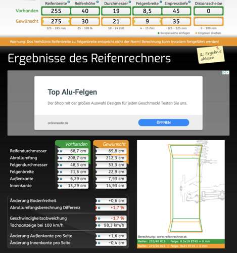

Eine Frage wäre auch mit den angehängten Bild.
"Tachoanzeige bei 100 km/h. 98,3 km/h"
Heißt das : 1 . ich Fahre 100km/h laut GPS zb. und der Tacho zeigt die 98,3 Km/h an
2. der Tacho zeigt 100 km/h aber ich fahre Real nur 98,3 km/h.
Variante 1 wäre nicht zulässig laut Gesetzt soweit ich weiß. 2. wäre richtig.

@patrickle89 schau Mal in die Zulassungspapiere wenn dort der 275 steht darfst du ihn fahren. Auf den gmp Felgen darf man auch bei selber dimension 275/30 fahren
275er aber nur mit Tachoanpassung, was wiederrum teuer werden kann...
Okay, und kannst du mir vielleicht noch die Frage im Bezug zu den Bild beantworten ? Du hattest ja die Seite gezeigt.
@Polmaster schrieb am 30. Januar 2020 um 16:32:37 Uhr:
Laut Gesetz darf der Tacho NIE weniger anzeigen. Die reifenrechner-Grafik dazu ist eindeutig. Du bekommst das nicht eingetragen.
Das ist ja Richtig und habe ich ja auch geschrieben.
Hatte einen Verständnisfehler wie die es meinen. Deswegen ob die Frage ob 1. oder 2. gemeint ist auf der Seite.
aber dann geht ja auch 265/30/R21 nicht ! weil dann sind es 99,2 km/h also auch zu wenig und Diese Variante fährst du doch selber oder ?
@Polmaster schrieb am 30. Januar 2020 um 16:38:47 Uhr:
Das ist richtig. Aber schau mal auf der Website ganz unten (Sternchen), da ist die Erklärung dafür. Stichwort: 10 % bzw. kein km/h zuwenig. ;)
okay, weil 99,2 ungleich 1 Differenz ist, passt das also ?

So jetzt habe ich Endlich meine COC Bescheinigung gefunden.
Es sind nur 2 Größen angegeben.
Sommer 255/40R19
Winter 235/45R19
bei Winter passt das 275/30R21 mit 99,4 km/h.
Da muss ich morgen mal schauen was meine Sommer ABT 21" für reifen drauf haben.
Also Glück gehabt oder bin ich jetzt weiterhin auf dem Holzpfad ?

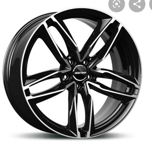

Und bei mir dind es die.
@PS-Tigger hast du maln Bild davon auf deinem Auto? Die will ich mir jetzt auch in 9x21 et 35 holen
