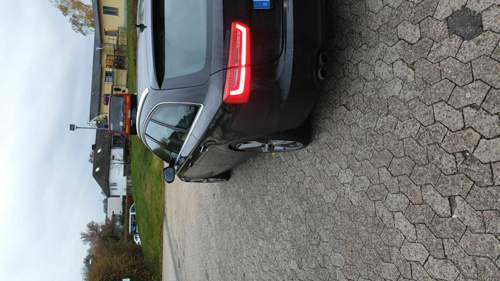

Habe die Blades vom RS7 drauf mit ET35.
Hinten sogar mit 10mm Spurplatten pro Rad.
Mit Conti 275 30 21.
A6 4g Avant mit H&R Federn.
Würde bei dir sogar dann vorne mit 10mm Platte pro Rad und hinten mit 15mm locker gehen.
Anbei mal ein Bild von meinem Audi.
Hoffe ich konnte dir eine kleine Anregung geben.
Gruß Oliver
@gzug60
Mit Einzelabnahme/Eintragung?
Ein Bild vom Kotflügel/oben/hinten Radabdeckung wäre auch nicht schlecht.
Mag auch nicht so richtig dran glauben, dass eine 9J mit effektiver ET 20mm locker passen sollen.
Sieht super aus, die will ich auch haben.
Welche Teilenummer haben die?
TÜV würde mich auch interessieren. Vermutlich Einzelabnahme. Hast Du so ein Traglast Dokument von Audi zufällig?
