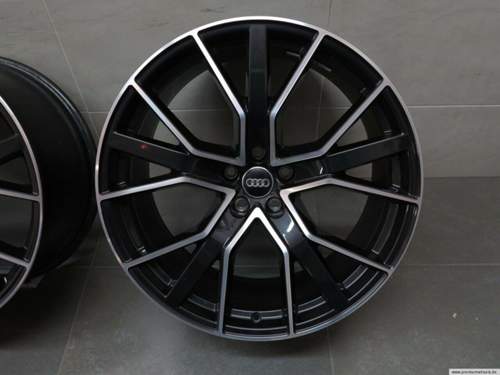

Die 9,5Jx21 ET25 vom RS6 Performance.
Die kommt deutlich wuchtiger im Radkasten, daher hätte ich gern einen schmaleren Reifen.

@FlipS111 schrieb am 13. Februar 2018 um 21:57:37 Uhr:
Hier mal mit meinen 21 Zoll oz superturismo Sommerschuhen und Kw v3 gepfeffert.com Fahrwerk schleift nix passt perfekt
Mach bitte noch ein paar Fotos. Am besten wo man den ganzen Wagen drauf sieht. Das eine Bild sieht recht gut aus finde ich.
Mache ich sobald die Sommerschuhe montiert sind 🙂 Grüse
