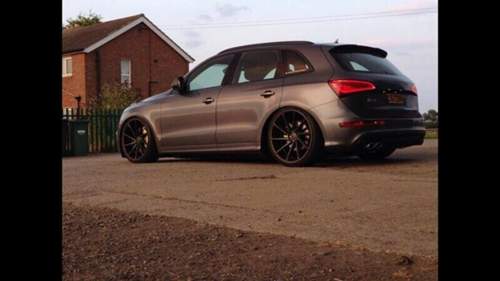

@digitalheiko schrieb am 13. April 2015 um 21:20:02 Uhr:
Bitte sehr
wouw .. sieht wirklich gut aus , hast du nähere Angaben zu den Felgen ?
sind das zufällig die Felgen? :
http://www.ebay.de/.../121507240623?...
Ne sind Vossen cvt in 10.5 x 22 Et 30 mit 265 35 R22. Hochglanz verdichtet und pulverbeschichtet mit Klarlack
Ich finde so tief gelegt passt eher auf einen TT als auf eine Q. Aber wie immer Geschmacksache 😉

@Axel_1961 schrieb am 14. April 2015 um 10:39:44 Uhr:
Der ist nicht tief nur optimiert ......
Das ist doch nicht tief. Das ist etwas tiefer...

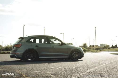

@nagymator schrieb am 13. April 2015 um 15:20:39 Uhr:
Wie wärs mit den 21 zoll Felgen vom Q7
http://www.motor-talk.de/.../bild-4-i206011251.html
die trägt dir keiner mehr ein, weil die viel zu weit raus stehen - ich habs jetzt schon mit meinen 20er Scheiben an der HA gesehen. Lt. TÜVler ist jetzt alles EU und bla bla bla.
Wenn man die Felgen ohne Adapter fahren könnte, wären die ganz ok. 🙂
@Q5toto schrieb am 15. April 2015 um 21:06:56 Uhr:
Aber nur etwas.
So tief könnte ich ihn auch runterschrauben aber mit 0 Restgewinde...
komm mach mal und mach Fotos - dann wandelt deine Kuh auch durchs Netz 🙂
