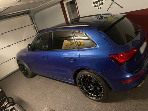

Hallo SQ5 Gemeinde ,
bin schon seit längerem auf der Suche nach neuen Sommerreifen für meine S-Kuh, hab zwar noch die Original Felgen 21 Zoll / 255 breit, will ich aber los werden; weil stören mich in zwei Punkten :
a) 255 wirken viel zu schmal und lächerlich
b) man sieht zu viel Reifen zu wenig Felge nach Montage ( Querschnitt zu hoch )
hatte damals auf meinem TTs 19 Zoller und selbst die wirkten viel grösser als die 21 Zoller auf der Quh 🙁
hab bisher folgendes gemacht:
Distanzscheiben 20mm vordere Achse und 30mm hintere Achse
Winterreifen in 20 Zoll mit 275 er breiten Felgen !
sieht für ein Winterauto derzeit ganz ok aus ..
meine Vorstellung für die Sommerreifen wären 21 oder 22 Zoll mit 285 oder 295 breiten Reifen, da gibts leider aber nicht viel aufm Markt zur Auswahl 🙁
daher meine Frage :
kann ich Felgen von einem a5 a6 a7 a8 bzgl der Einpresstiefe ohne weiteres auf die Quh montieren ?
ist deren Einpresstiefe nicht ausreichend und kann eventuell über Distanscheiben überbrückt werden ?
Hi, das sind 9 x 21 mit ET 35 Originale RS7 Felgen. Sie sind 1/2 zoll breiter als die originalen SQ5 Felgen. Das füllt den Radkasten minimal mehr.

Damit hättest Du aber wahrscheinlich das Problem, dass das Teilegutachten von Abt hinfällig ist. Selbst wenn es mit den 4mm weiter nach außen noch passt, also die geforderte Abdeckung des Reifens erreicht wird, müsstest Du wohl eine Einzelabnahme durchführen lassen. Ich kann dich wegen der geschraubten Platten verstehen, habe ich selbst auch an zwei 8R so gefahren, aber wenn es unbedingt die Abtfelge sein soll, würde ich auf die Forderungen aus dem Gutachten eingehen. Ich glaube, dass Abt da schon sehr genau ist, was die Passform angeht und mit den 15er Platten kein unrunder Lauf oder was auch immer entsteht.
Hey das mit der Einzelabnahme habe ich bei meinem Tüv schon geklärt das wäre kein Thema. Wenn ich die Platten vom Gutachten montiere mit 15mm pro Rad dann stehn die Räder 3mm weiter innen als jetzt. Daher will ich mal beim Tüv fragen ob das von der Abdeckung noch passt wenn sie etwa 4mm weiter raus kommen. Weiß auch nicht ob der Michelin Pilot Sport 4 SUV breiter als der Dunlop ist?!
Also war beim Tüv und er sieht da mit den 22mm Spurplatten keine Probleme.
So habe die Abt heute auf meine Skuh geschraubt. So sehen sie mit 22mm Distanzscheiben pro Rad aus. Hoffe es passt Optisch :-)
Abt 21
@Q5toto schrieb am 8. Juli 2015 um 10:58:51 Uhr:
Nur 255 40 auf einer 9" zoll breiten Felge...
Würden nicht auch 275/40R21 passen ?
