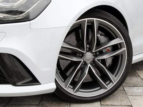

kann ich Felgen von einem a5 a6 a7 a8 bzgl der Einpresstiefe ohne weiteres auf die Quh montieren ?
ist deren Einpresstiefe nicht ausreichend und kann eventuell über Distanscheiben überbrückt werden ?
Hi, das sind 9 x 21 mit ET 35 Originale RS7 Felgen. Sie sind 1/2 zoll breiter als die originalen SQ5 Felgen. Das füllt den Radkasten minimal mehr.

Ich überlege noch, mir noch einen zweiten Satz RS6-Sommerfelgen zu kaufen und die auf den SQ5 zu schrauben. Würde sehr gut mit dem Phanterschwarz harmonieren.
Die? Schraub doch mal eine Seite um und mach mal Bilder... 🙂
Genau, nur das Inlay wäre bei mir schwarz.
Ich werde das mal bei Gelegenheit umschrauben.
