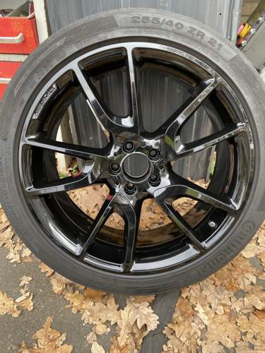

Hallo. Nochmal zurück auf den 21 Zoll Satz. Werden die immer mit Mischbereifung, als hinter breiter als vorne montiert?
Serienmäßig ja, vorne 255 und hinten 285.
Hallo Leute
Fahre einen GLC 43er
darf ich die Orig. 21 Zoll AMG vom GLC AMG 63 auf meinen GLC AMG 43 Fahren
Felgen Größe :
VA: 9.5Jx21 ET 30
HA: 10Jx21 ET 28
Reifen:
VA: 265/40R21 (105Y)
HA: 295/35R21 (107Y)
Ich Fahre jetzt die 21 Zoll Orig. AMG vom GLC AMG 43:
Felgen Größe:
VA 2 x 8,5J x 21 ET40
HA 2 x 9,5J x 21 ET22
Reifen Größe:
VA 255 / 40 / 21 102Y
HA 285 / 35 / 21 105Y
man Bekommt ja kein Gutachten bei MB
Geht eine Einzelabnahme?
Ich habe die 21 Zoll Felgen für mein 43er (2017) Pulver beschichten lassen.
Jetzt muss es nur noch wärmer werden. Damit ist der 43er ganz Schwarz. 😁
Kann das kaum noch abwarten das die rauf kommen.
