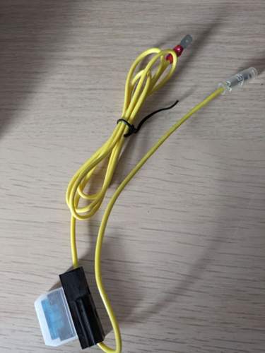

Könnte bzgl. des Dauerplus-Problems dieses Kabel relevant sein? Aus der Chinesisch-zu-Deutsch Übersetzung der Anleitung konnte ich mir dazu leider keinen Nutzen erschließen

Ich würde folgendes tun (um damit den werkseigenen Sch... zu umgehen):
So wie es in der Beschreibung des Autoradios steht, die rote Ader an Zündungsplus hängen.
Die gelbe Ader (Dauerplus) an eine mind. 2,5mm2 Leitung anschliessen (Power Poles Stecker Rot oder KFZ 6,3mm) und diese Leitung bis zur Batterie ziehen/verlegen. Dort eine dem Stromverbrauch passende Sicherung einfügen und diese an Plus der Batterie klemmen. Das gleiche mit einer schwarzen Leitung (auch 2,5mm2) an den Minuspol der Batterie ohne Sicherung. Minus am Autoradio dürfte auch schwarz sein.
Dafür muss man an dem ISO-Stecker die Einzeldrähte aushebeln (den Gelben und den Schwarzen).
Dann bekommt das Radio Dauerplus von der Batterie und den Verlust der Speicher mitsamt den Einstellungen ist passe...

Verkabelungen direkt zur Autobatterie klingt direkt nach einer Mammutaufgabe, lässt sich das nicht sinnvoller beheben?
Das würde ja voraussetzen, dass das Problem im Grunde nicht behebbar ist ohne das mit dedizierter Eigenverkabelung zu brute-forcen.
Das kann doch so nicht vom Schöpfer vorgesehen sein?
