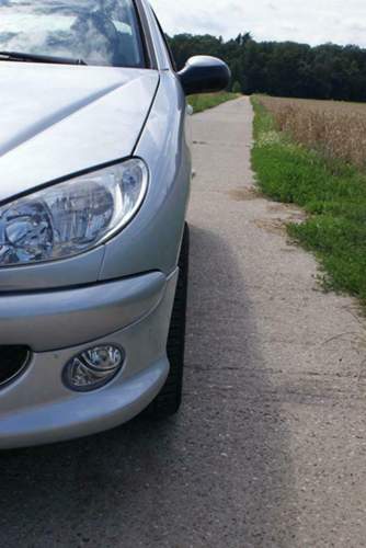

So sah er mit den 16"ern aus...
Eh ganz nett, aber für mich unfahrbar..

Hättest du vielleicht auch noch ein Bild von der Seite? Damit man das ein bisschen besser abschätzen kann? Dankööö.

Hast du denn mal ein größeres Foto von deinem Auto?

einfach angucken. über die suche oder google solltest du genügend beispiele für große und kleine kotflügel finden.
der jbl könnte die großen haben. ist aber ohne foto von schräg vorne schwer zu sagen.

ich würde sagen, dass es die kleinen sind.
