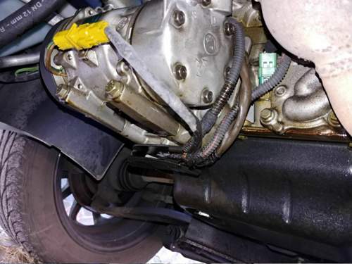

Mein Peugeot 206 1.4i verliert stark Öl. Es hängt vor allem vorne an der Ölwanne die Ablassschraube ist dicht, Ventildeckeldichtung ebenfalls. Kopfdichtung wurde neu gemacht, beim Ölwechsel bin ich von 10w40 auf 5w30 Öl umgestiegen.

Ölwanne wurde schon mal abgedichtet nach den Bildern.

Danke für die Einschätzung. Am Ölfilter Gehäuse ist nix Öldruckschalter ist auch absolut trocken. Das Öl hängt unten links vor allem, denke es ist die Ölwanne.

Risiko ist das keins, hab schon alles sauber gemacht und bin gefahren. Hängt wenn man vor dem Auto steht links unten an der Ölwanne und am Klimakompressor. Ich muss dazusagen das Auto steht mit der Nase bergab. Ich Weiss nur nicht wo es an der linken Seite überall raussuppen kann, sehe da auch nichts wegen dem Riemen.
Wie soll ich weiter vorgehen.

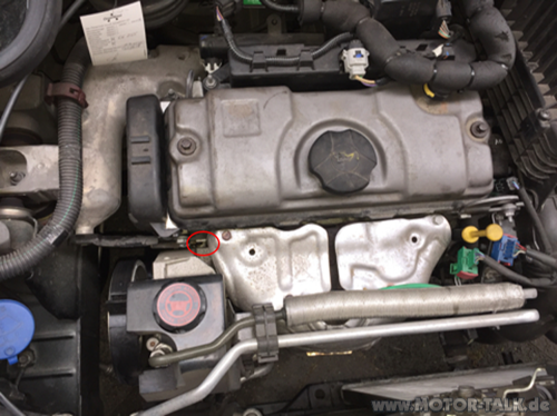

Schau von oben hinter die Servopumpe. Also zwischen Pumpe und Motor.
Dann findest du die Stelle an der das Öl rauskommt und dann nach unten läuft:
Mit 95% Wahrscheinlichkeit tippe ich:
Deine Zylinderkopfdichtung ist steuerseitig, vorne an der Ecke undicht. Direkt hinter der Servopumpe in Richtung Motor.
Bild-1-1466376352567724700
Er hat aber geschrieben, dass Zylinderkopfdichtung neu ist.
