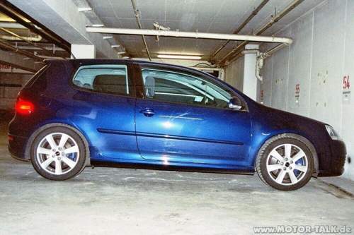

Ich habe 1 qualitativ minderwertiges Foto anzubieten, das Borbet CA Räder (7x17", ET 50) mit 205/50R17 Winterreifen zeigt. Da diese Felgen-Reifen-Kombi so nicht in der Übereinstimmungserklärung (COC-Papier) zu meinem Golf steht, lag den Rädern ein entsprechendes Gutachten bei.
Übrigens, die VW Meribel (6x17", ET 48,5, für 205er Bereifung vorgesehen) sollte in der EWG-Bescheinigung zu Eurem Golf aufgeführt sein. Eine Begutachtung, Eintragung o. ä. entfiele somit.
Borbet-ca-205-50-r17
Danke, dass sieht ja ganz brauchbar aus. Es geht in meinem Fall um die 17" Speichenfelgen vom GT. Die habe ich in der Bucht für 250 EUR geschossen, allerdings ohne Reifen, dafür aber auch ohne Macken.

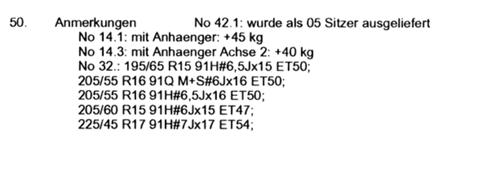

Dann schaue in deine rein, dann wirst du feststellen, daß in deiner nur die 16" als größtmögliche Felge drin steht.
😉 Das ist die von meinem Comfortline ohne Sportfahrwerk und was sehen wir? Eine Freigabe für 17" Felgen.
Ewg
