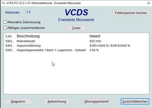

Hier ein Beispiel, welches ich gerade hier stehen habe. VW Euro 6 2.0TDI, Baujahr 2018, HD und ND AGR Deaktiviert, Abgasklappe daher dauerhaft geschlossen. Regeneration funktioniert tadellos.
Natürlich nicht im Bereich der StVZO, das Fahrzeug geht morgen in den Export.
Vw-20tdi-euro6-agr-abgasklappe
@turbOptimal schrieb am 6. November 2022 um 16:31:49 Uhr:
...Abgasklappe daher dauerhaft geschlossen.
Äh, offen.
Auf jeden Fall danke für die Aufklärung!
@ZXR600 schrieb am 6. November 2022 um 19:05:26 Uhr:
Äh, offen.
Meine ich doch. 😛
Gerne.
