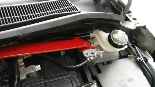

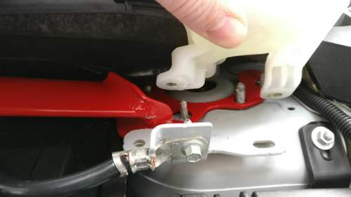

Hab jetzt vorne mal eine Wiechers Domstrebe eingebaut, ist schon ein deutlich Spürbarer Unterschied zu "erfahren". Bei weitem nicht mehr so Nervös beim Beschleunigen...sobald der nächste Termin frei ist kommt auch die untere Strebe rein, ist mir auf dem Boden zu umständlich...
https://www.cm-performance.de/...strebe-va-6-punkt-mit-abst-st180.html
Hat schon mal jemand diese Streben gefahren und kann was dazu schreiben?
