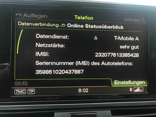

Ich habe auch ein MMI 3GP und verwende eine T-Mobile Sim Karte. Leider bucht mich das MMI immer nur ins 2G-Netz ein obwohl 3G verfügbar wäre. Gibt es hierfür eine Lösung oder Abhilfe? Eventuell noch ein separates Setting im Green Menu?

Nun ja. Wenn ich mich irgendwo am Land befindet, okay. Aber wenn ich direkt in der Stadt fahre und mit der gleichen SIM am Handy 3G nutzen kann, nur im MMI 3GP nicht, muss doch dort der Fehler liegen.
Lad mal Werkseinstellungen ^ Empfang ist voll da ?
Generell nur 2g ?
Überhaupt mal 3g gehabt ?
@Scotty18 schrieb am 19. November 2020 um 14:23:48 Uhr:
Generell nur 2g ?
Ja, der Empfang ist voll da. Siehe angehängtes Foto.
Ich werde mal die Werkseinstellungen vom gesamten MMI laden.
Ob 3G schon mal da war, weiß ich ehrlich gesagt nicht. Ich hatte vor 2 Jahren auch mal eine SIM-Karte (die von meiner Hausalarmanlage) zu Testzwecken verbaut. Soviel ich mich erinnern kann, hat das aber besser funktioniert.
Mit der aktuellen Datenverbindung kann ich nicht einmal einen Speedtest durchführen. Entweder lässt er mich gar nicht auf einen Server verbinden oder ich habe ~ 0,01 MBit/s und der Test wird abgebrochen.
MMI 3GP Netzstärke sehr gut, jedoch nur
zeigt er immer voll an? oder schwankt die anzeige auch mal ?
Hier in der Stadt zeigt er immer vollen Empfang an. Bei mir zuhause (etwas ländlicher) einen Balken weniger und Signalstärke gut.
