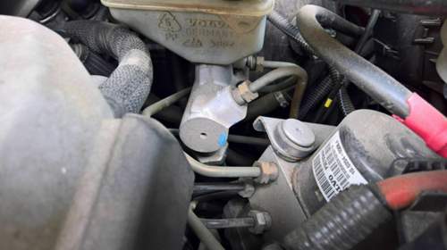

Hallo john.wald,
hab zwar keinen XC90 aber Kupferleitungen am Hauptbremszylinder meines V70.
1. Vor zwei Jahren hat der Prüfer der DEKRA bei der HU/AU (93,00 €) einige Mängel bei meinem V70 festgestellt, habe die Mängel bei Volvo beseitigen und auch gleich die Nachuntersuchung (12,50 €) machen lassen.
2. Bei meinem V70 sind eindeutig Kupferleitungen (die anfangen zu patinieren, also grün werden), als auch Stahlleitungen am Hauptbremszylinder angeschraubt und das wurde bisher von keinem HU Prüfer bemängelt.
Ich habe mal ein Foto beigefügt.
Ich hoffe es hilft weiter,
liebe Grüße
Elchsocke
Hauptbremszylinder-leitungen-v70

Ja genauso sieht es bei mir auch aus. Die drei Leitungen vom Hauptbremszylinder sind leicht grünlich angelaufen und minimal magnetisch (wahrscheinlich das Nickel im Cunifer). Die Leitungen, die aus dem ABS-Modul kommen, sind alle stark magnetisch, also wahrscheinlich stahl.
