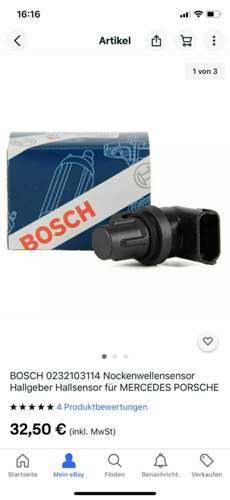

Ich habe dann selber den oberen Nockenwellensensor gewechselt und der Fehler war sofort weg. Die MKL hat nicht mehr geleuchtet und das Startverhalten war normal
Ich werde nun das Startverhalten weiter beobachten. In anderen Foren hab ich gelesen das der Wechsel des Nockenwellensensors nur kurzfristig das Problem behebt.

Der Wechsel des oberen Nockenwellensensors hat am Ende nichts gebracht.
Ich musste schlussendlich beide Nockenwellenversteller wechseln. Konkret war der Einlassnockenwellenversteller defekt.
