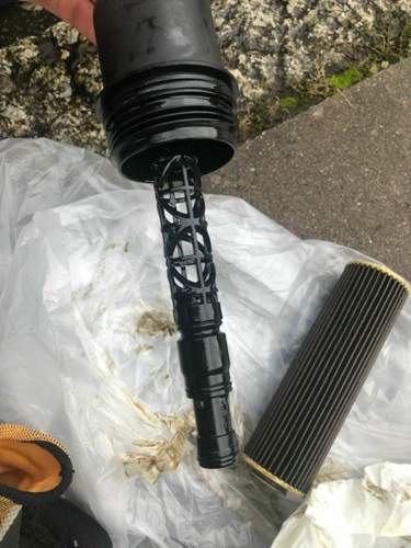

Gesagt getan. Heute war ich dort und der Ölfilter wurde ausgebaut. Tatsächlich war bei der Entnahme der Stab, an dessen Ende sich diverse Dichtungen befinden gelöst und blieb beim Herausnehmen des Filters bzw. des Fitlergehäuses stecken.
Es wurde vermutet, dass hierdurch der Öldruck in meinem Fahrzeug nicht richtig war und dadurch eventuell ein Bauteil, welcher auf Öldruck leistet, nicht richtig funktioniert hat.

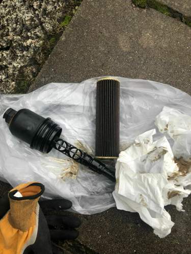

Hallo Schrauberfreunde,
gestern hatte ich Zeit meinen Ölfiter zu überprüfen. Es sieht so aus als ob der richtige Ölfiter für den M271 Evo Turbo verbaut wurde.
Der Ölfiter weißt keine Beschädigung auf wie auf den Bildern zu sehen ist.
Also es wurde nicht der Ölfilter vom M271 Kompressor verbaut.
Hier im Forum wurde ja erwähnt das der falsche Ölfilter zu einem Motorschaden führen kann

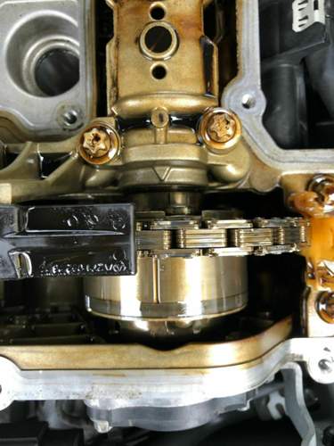

Habe heute nun auch den Ventildeckel abmontiert und mir die Steuerkette und die Nockenwellenversteller angeschaut.
Es sieht so aus als ob die Kette sich deutlich gelängt hat oder als ob der Kettenspanner defekt ist.
Anbei zwei Videos wie die Steuerkette gelängt ist:

Die Steuerzeitenabweichung beträgt ca. 10 Grad

Die Nockenwellenversteller sehen aber noch Top aus. Keine Spitzen und abgebrochen Zähne. Die werde ich nicht wechseln.
Anbei noch paar Bilder von den Steuerzeiten.
+2
So sehen die Steuerzeiten aus wenn der Motor auf OT gedreht wurde. Sieht nach sehr wenig aus jedoch ist die Kette extrem locker
Bei der Kilometerleistung, rate ich dringend dazu die Versteller mit zu wechseln. Tust du es nicht, machst du spätestens nach 50 000 km die Arbeit nochmal, wegen den Verstellern. Jetzt ist das soweit zerlegt, da kommt es darauf auch nicht mehr an. Neuer Spanner ist ebenfalls Pflicht. Dann hast du wieder 100 000km und mehr Ruhe. Schwabe hin Schwabe her. ':--))
Hast du auch Bilder direkt von den Zähnen?
@Sese304
In den zwei Videos kann man die Zähne gut sehen. Ich hab leider keine Nahaufnahme von den Zähnen gemacht.
Im Großen und Ganzen sehe die Zähne sehr ordentlich aus.
Das hier ist das beste Bild von den Zähnen das ich habe.
Auf dem Bild sieht es aber so aus, als wenn sich die Kette bereits in die Zähne eingearbeitet hätte. Kann natürlich auch täuschen.
Allerdings gebe ich zu Bedenken, dass selbst kleinste Verschleißerscheinungen der Versteller, das Leben der neuen Kette stark verkürzen können.
