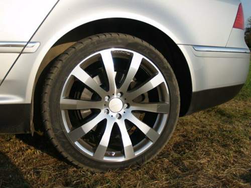

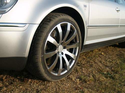

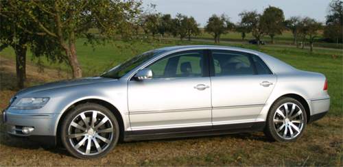

ich habe lange nach passenden Felgen gesucht.
Bisher war das Champion-Rad 18 Zoll mit 235/50R18 (Serie) montiert. Das sah zwar gut aus, aber mir etwas zu wenig.
Wer einen V10 hat, weiß welche Probleme auftreten: Achslast von 1.630 kg (815 kg/ Rad). Da wird die Auswahl schon sehr gering und reduziert sich nach einiger Recherche auf 20-Zoll. 19-Zoll gibt es nicht - zumindest bei meiner Suche (V6 TDI oder V8 schon, aber nicht auf den V10).
Bei den Reifen wirds dann auch dünn. Mind. Lastindex 101 oder aufwärts.
So, dann das Angebot:
a) Komplettradangebot Tomason TN4 mit der Reifengröße 275/35 R20 102Y
b) Komplettradangebot ProLine PG mit der Reifengröße 275/35 R20 102Y
Ich habe mich für das Tomason TN4-Rad entschieden. Bilder habe ich angehängt.
Bei der Einpresstiefe von 40, darf ich hinten noch Distanzscheiben mit 15 mm / Seite oder 30 mm je Achse verbauen.
Tüv folgt am Montag.

Die Felgen sehen schon gut aus aber mit den Glanzgrad schon etwas überzogen.
Das Original sieht edler aus, Omanyt 19" und das Felgenhorn glanzpoliert, das ist auf den Punkt gebracht.
Felgen die sich optisch zu sehr verbiegen oder in den Vordergrund
drängen, insbesondere aus dem Zubehörladen ohne Emblem (VW)
das gehört in die Golf-Tuner-Liga, nicht böse gemeint.
Omanyt, Helios und Aristoteles- Design ist auf den Phaeton super
stimmig und läßt Platz für Geschmack.
Auf schwarzlackierten Fahrzeugen wirkt die Felge passender und
harmonischer.
trotz allem viel Spaß.
