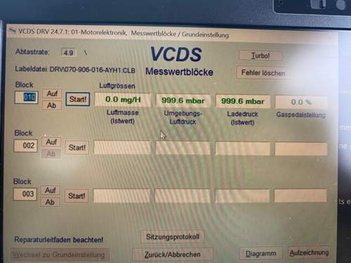

Moin zusammen,
nachdem ich bei meinem V10 TDI die Kraftstoffiltereinheit in der Mitte ausgebaut hatte, um den Entüftungsschlauch aus der rechten Rail zu ersetzen, startet mein Phaeton nun zwar ganz normal, nimmt aber weder im Stand noch bei Fahrt Gas an.
Ich hatte natürlich den Sensor unten an dem Filtergehäuse abgesteckt und wieder angeclipst und hatte vorher einmal zur Übung den Stecker des linken LMM abgesteckt und angeclipst, das alles bei verbundener Batterie.
Jetzt steckt alles wieder ordentlich. Wie bekomme ich den V10 aus diesem Notlaufmodus heraus? Oder liegt doch ein Fehler vor?
Mit VDCS hatte ich einmal alle Fehler gelöscht, war nix spannendes dabei, Gaspedalstellung ist immer bei 0.0%...
Ich freue mich über Tipps und werde sonst berichten, wie es ausgegangen ist.
Ein schönes Wochenende!
Phaeton VDCS

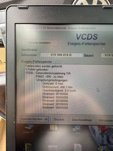

Hier noch mal ein wiederkehrender Fehler, keine Ahnung ob das was damit zu tun hat.
Phaeton-vcds
Okay es lag dann tatsächlich am Kraftstoffdrucksensor (Wasserabscheider). VW 07Z907666C. Dieser hat wohl einen abbekommen und wenn ich ihn abstecke, läuft der Wagen wieder. Kommt hier als Ersatzteil nur Original VW in Betracht?
