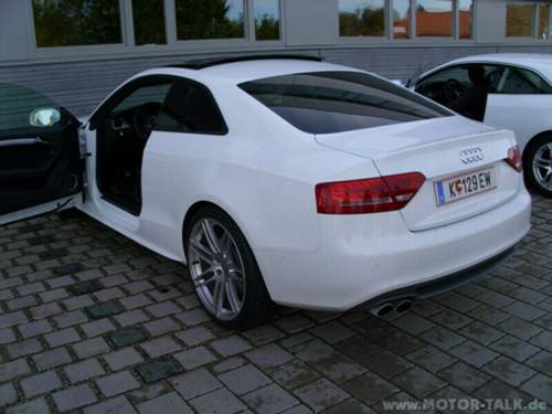

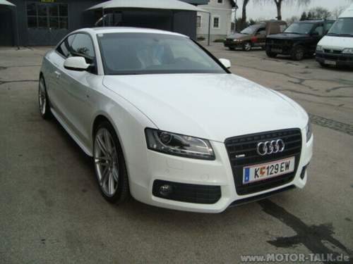

Habe die "Continental - 265/30 R20 RF 94V WinterContact TS 830P RO1 XL FR" nun seit rund 3 Monaten montiert, bis jetzt bin ich voll zufrieden. Sowohl Handling, Geräuschentwicklung als auch "Schneefahrbarkeit" haben mich überaus positiv überrascht.
Gruß Silvio
Bild #205800860
Bild #205800861
