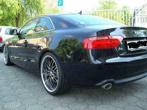

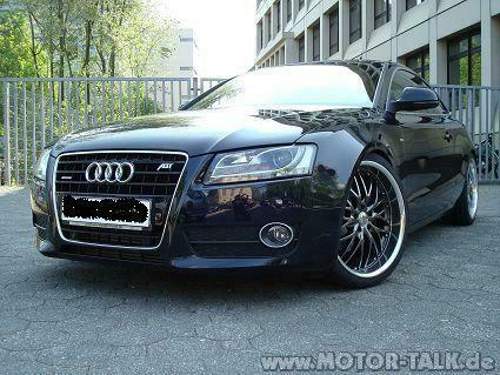

ich habe die Voltec T6 in 20 " drauf. Diese haben eine ET von 45. Dazu noch 30mm pro Rad auf der HA und 25mm pro Rad auf der VA + Gewindefahrwerk VA - 50 mm HA - 30 mm.
Faehrt sich auch so noch sehr gut. Ist etwas haerter als das Sline Fahrwerk. Alles mit TUEV Eintragung ohne Karosseriearbeiten
Anbei ein Bild

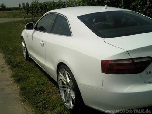

Also ich habe ebenfalls das S-line Fahrwerk, 265/30-20 von Audi und je 15mm Distanzscheiben auf der Hinterachse. Für meinen Geschmack hätte ich lieber 20mm pro Achse nehmen sollen, denn ich habe immer noch reichlich Luft zur Karosserie. Vorne mach ich nix, der läuft ja jetzt schon jeder Spurrille wie ner läufigen Hündin hinterher.
Anbei noch ein Bildchen...
