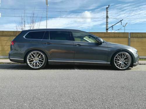

, wie versprochen meine 20 Zoll Felgen von jp racing... 8,5x20 et40 mit 10mm Spurplatten rundum.. Weitere Fotos vom gesamten Car.. Folgen am Nachmittag... Seid gespannt. :-)

Nun ja, Optik ist ja bekanntlich Geschmacksache, deshalb dazu kein Kommentar von mir. 2 andere Aspekte sind halt nicht ganz so toll:
1) Die Konfiguration sieht halt schwer nach "Hallo Bordsteinschaden" aus. Da musst du in jedem Parkhaus und an jedem Parkplatz enorm aufpassen, mir wär das zu heikel - und ich habe selbst keinen einzigen Kratzer in meinen Felgen weil ich immer aufpasse, allerdings für den Notfall auch noch etwas Gummi dran.
2) Aerodynamisch sind solcherart weit überstehende Felgen eine Katastrophe bei höheren Geschwindigkeiten auf der Autobahn. Würde sogar soweit gehen dass dich das (unabhängig von Reifen und Rollbreite) noch mal 0,1 bis 0,2l Sprit kostet bei > 130 km/h. Steinschlag auf das Felgenhorn kann ebenso ein Thema sein.
@martinp85...ja das ist alles so gewollt, da ich es gerne habe zwecks Optik, wenn sich der Reifen zieht und das Felgenhorn raussteht :-), aufpassen muss man so und so, aber wie gesagt es ist halt schlussendlich Geschmackssache...., und es is halt alles so abgestimmt das zwecks Tiefe und spurbreite nichts streift, und auch typisierbar ist... Und hier das gesamte Ergebnis noch mit Bildern... Falls wer zufällig auch anwesend ist.. Bin von 16-19.mai am wörthersee vor Treffen... Vielleicht sieht man sich ja vor Ort.. Im diesem Sinne ein schönes weekend.. Tschau.... :-)

Sieht sehr stimmig. Gefällt mir. Was mich allerdings noch interessieren würde: liegt es am Licht oder hängt er auf der Hinterachse doch mehr im Radhaus als vorne? (Stichwort *Hängearsch* beim B8)
@street racer no1, ja das ist so gewollt genau um 5mm hinten tiefer als vorne, wenn er gleich tief were vorne und hinten, dann würde er mir zu keilförmig da stehen, finde ich optisch einfach nicht so toll, aber das ist Geschmackssache, :-)

Nochmals zusammen fassend: Felgen 8,5x20 et40, mit 10mm spurplatten rundum, Reifen 235 35 20,nankang NS 20,(warum gerade ein Nankang?? :-)... Weil er sich am meisten strecht auf der felge, sonst würde es sich nicht ausgehen, bei einem anderen Reifen Hersteller müsste man 5mm spurplatten rundum fahren, damit es passen würde... Tieferlegung eibach gewindefedern, hinten federn geändert auf gepfeffert federn, Tiefe version, da er mit den eibach hinten mir zu hoch und zu keilförmig war, ist aber Geschmackssache..., Kotflügel vorne müssen, die inneren 2 torx Schrauben raus, und die Radhausschale hinter die Laschen geschoben, werden, somit ergibt sich genug Platz... Hoff es ist für den einen oder anderen eine Anleitung wie er zb seinen Passat modifizieren könnte....
Hätte gedacht es sind 225 weil die sich so ziehen.
Ich hätte da lieber ein ordentlichen Reifen in 225er genommen.
Oder 235 mit einer 9J felge und da eher auf ET 37 oder 36 würde sich wahrscheinlich besserer fahren und optisch sieht es gleich aus.
Aber ist ja alles Geschmackssache.
