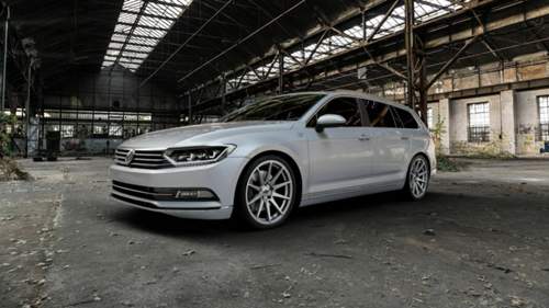

Ich will auch zu den 20gern gehören und habe mir diese Felgen für mein B8 150 PS DSG Diesel ausgesucht.
Nun ist die Frage an euch: Sind diese Felgen ohne Änderung passend an dem B8 Variant zu kriegen. Ich will auch keine Änderung am Fahrwerk unternehmen, und wie würde das überhaupt aussehen, und wären dann eventuell nicht die 19 zoll besser.
Felgen Borbet GTX Titan Glossy VA 8.50x 20 ET 35 - HA 8.50x 20 ET 35 Link }>
https://www.felgenshop.de/.../?...
Die Reifen würden dann diese sein }>
https://www.reifenleader.de/.../235-35-zr20-92w-299711#choose-tab
Schrauben sind diese }> https://www.amazon.de/.../ref=oh_aui_detailpage_o00_s00?...
Mein wagen mit den Felgen sieht wie der vom Bild aus nur halt kein Fahrwerk 🙂 (mein Fahrzeug kommt erst 03.2019)
Würde mich sehr über Informative Antworten freuen.
Grau
20" ohne Änderung am Fahrwerk (also ohne Tieferlegung) sieht ziemlich bescheiden aus. Sieht bei 19" schon grenzwertig aus.
ist definitiv zu groß. das kann nciht gut aussehen.
Auf Seite 11 hier im Thread kannst du dir anschauen wie 20 Zoll ohne Tieferlegung aussieht.
