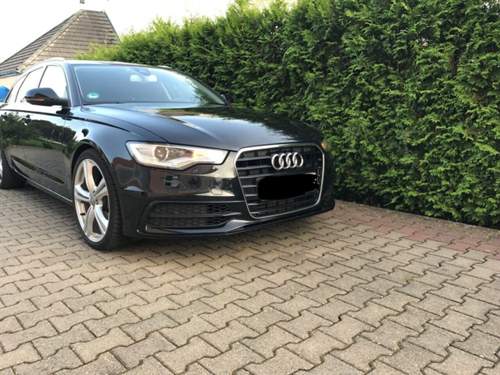

Img-0502
Notfalls 9x20 ET 40 kaufen und 5-10mm Platten dran... Das sollte auch das Platzproblem mit dem Sattel lösen.
Von 5mm-Platten rate ich grundsätzlich ab, denn diese haben kaum bis keine Mittenzentrierung. Höhneschlag oder Unwucht sind die Folge, da die Felge nur über die 5 Radschrauben zentriert werden muss.
9x20 ET40 passen mit breit ausfallenden Reifen perfekt.
Habe 9x20 ET 37 (vom S7) und es ginge sogar noch etwas mehr, um stimmiger zu sein. Aber viel geht nicht. Vermute mal 4 bis 7mm wenn man nicht mehr als 20mm Tieferlegung möchte (AAS Dynamic)
Vorne und hinten 20mm
Bisher bin ich auch Sommer und Winter die 20" Felgen mit 255er Bereifung gefahren und auch vorne und hinten mit 20er Platten. Zudem ist meiner über VCDS ca. 25mm tiefer rundrum. Mehr Spurverbreiterung würde ich auch nicht machen, denn vorne kann schon mal die Schraube oben in der Mitte schleifen, wenn man mit stärker eingeschlagener Lenkung über nen Buckel fährt.
Für den kommenden Sommer fahre ich auch 9x20 ET37 mit 255er Reifen. Damit stehen die Räder 6mm weiter drinnen, was für mich vermutlich ok sein wird. Hinten fand ich optisch die ET25 schon fast ein wenig prollig, weil oben abgedeckt aber vorne und hinten etwas vorstehend. Die Vorderräder könnten evtl. etwas schmal wirken mit den 9". I will see. 😉
