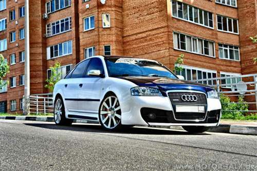

Hier !!!!
20-zoll
und hier noch was !
20-zoll

Sieht absolut unterirdisch aus! 😰
@sergen: Mit den Reifen wird das schonmal nix, 245/35 R19 oder bei nem V8 auch noch 255/35 R19 sollten gehen, aber ein 40er Querschnitt mit 19 Zoll auf dem 4B: keine Chance.....

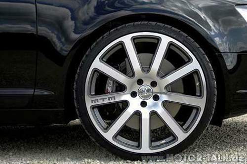

Also ich würde auch nicht größer als 19 Zoll gehen! Habe bei mir eine 8,5x19 et48 und 235/35/19 mit 10mm Spurverbreiterung drauf! In Verbindung mit einem Original Audi Sportfahrwerk, ist dies auch noch Alltagstauglich und gut zu fahren. Wenn Du vorne eine S6 Bremse drauf haben solltest, würde ich dir allerdings 12mm Scheiben empfehlen! Bei mir ist gerade mal 1mm luft da zwischen.
Hier noch ein Foto!
Gruß Marcus
