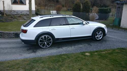

Fahre 9,5x21 auf dem Allroad mit 255r Reifen hatte vorher 265er aber die waren mir zu breit.
Im dynamic stößt der Reifen an den Kotflügel bei einem breitem lenkeinschlag und hopliger Strecke. Habt ihr das auch bei 21 Zoll
Wie breit ist die Felge, welche et und Reifengröße .
Schleift es am Kotflügel oder an der Plastikverbreiterung. Die muss man ggf abdremeln .

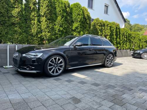

Habe im Sommer 21 Zoll mit Michelin Pilot Sport. Felge ist eine schwarze TEC Felge.
Im Winter die standard 19 Zoll Allroad Felgen mit Michelin Sport Alpin.

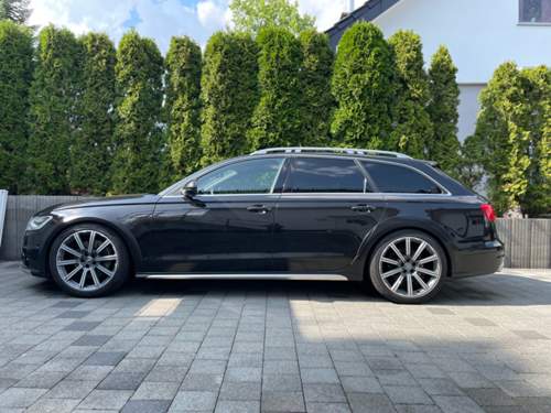

Und hier nun meine Kombi, die ich jetzt 6 J. fahre. Habe mich damals ziemlich schwer getan, da Alternativen recht überschaubar waren. Und auch ich bin auf Nr. sicher geganngen und habe 245 40 R20 gewählt, da ich nicht nacharbeiten wollte. Die Felge dazu ist 9J x 20 ET35.
W10
Das sieht sehr stimmig aus.

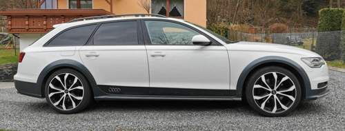

Das war zwischenzeitlich mal ein Projekt, aber leider gibt es ja keine richtigen Weißwandreifen. So wirken die 20er glatt wie 21/22"...

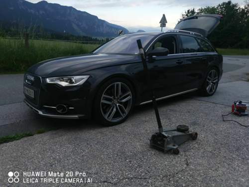

Noch nicht verschränkt und eingetragen aber rein optisch sollte es passen.
Hast du den um paar mm tiefer gelegt?
Ne ist nur in Dynamik Modus. Könnte aber so aussehen weil die Räder etwas weiter rausschauen als die originalen.
