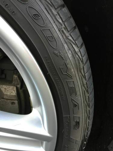

ich fahre auf einem M550d im Sommer die original BMW 20“ Mischbereifung, Dunlop Sportmaxx GT Runflat.
Anfang des Jahres hat es meine Vorderbereifung erwischt, merkwürdiges Profil an der Innenflanke inkl. Beule/Blase, Gummi löste sich bereits.
Nun habe ich beim heutigen Wechsel auf Winterreifen festgestellt, dass dasselbe Theater gerade an einem Hinterreifen losgeht. Der andere ist solide abgefahren. Siehe Bilder.
Die Winterreifen 18“ machen keinerlei Probleme, so dass ich Spur-/Sturzfehler ausschließen würde. Reifendruck checke ich auch regelmäßig, ca. 0,2 über Vorgabe.
Hat jemand eine Idee? Ggf. schon mit gleichen Problemen zu kämpfen? Mich irritiert insbesondere diese rundum Kerbe an der Innenseite der Lauffläche. Wie kommt die da rein?
Danke und beste Grüße!

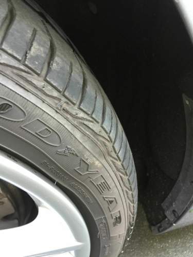

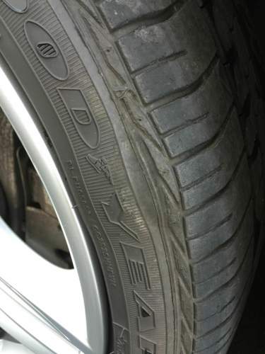

Hallo, ich habe letzte Woche auch meine Reifen genauer angesehen und mich erschrocken. Da ist eine Beule an der Flanke eines Reifens zu sehen (als schnell erstmal die Winterreifen drauf gemacht). Es handelt sich um 19" Goodyear Excellence RFT 245/40/19 rundum (F11 xDrive). Ich bin froh, dass mir nichts passiert ist, sowas kann ja schnell mal platzen. Ich vermute, dass ich ein Schlagloch erwischt habe (habe kürzlich eins durchfahren, da zu spät gesehen). Was jetzt besonders ärgerlich ist: BMW schreibt vor, dass der Profiltiefenunterschied beim xDrive nicht größer 2mm sein darf. vorne, wo jetzt einer kaputt ist, sind 6,5 mm, hinten haben beide 5,5mm. Das heißt, viermal neue Reifen, ich könnte koxxxx. Habe erst nach 1700km (das Auto war neu und am Reifen waren noch die Noppen dran) einen Reifen ersetzen müssen, da eine Schraube in der Lauffläche war und das nicht vom Reifenhandel repariert wird. Habe noch nie solch einen (teuren) Ärger mit Reifen gehabt wie mit diesen ROFs.
PS: Das mit der innen abgelaufenen Flanke ist hier wirklich schon häufig bei ROF + Mischbereifung beschrieben worden.

@Tomelino schrieb am 3. November 2017 um 20:46:02 Uhr:
Typisches RFT Problem.
Gibt schon etliche Threads darüber. Musst mal die Suche bemühen.
Als nächstes reißt der Reifen zwischen Flanke und Lauffläche auf.
Innen ist er schon gerissen, darum zieht sich das Profil so.

Ich würde das nicht so pauschalisieren bzw den Fehler auf RFT schieben, ich bin mal auf der landstraße über ein großen Steinbrocken gefahren konnte gerade so ausweichen habe das Ding leider mit dem Rand vom Reifen getroffen und mein Reifen hat sich dann genauso nach außen gewölbt es war aber kein RFT, also hier gehe ich eher davon aus, dass der Fahrer über ein großen oder etwas spitzen Gegenstand gefahren ist der die Karkasse überstrapaziert hat, dadurch entsteht ein minimaler schnitt im Kautschuk welches man nicht mal sieht wenn der Reifen abmontiert ist, das reicht aber aus dass die Luft in den Schnitt eindringt und diese Wölbung erst entsteht, viel fahren sollte man nicht mehr denn die Gefahr eines platzers erhöht sich.

@Technikeer schrieb am 4. November 2017 um 10:06:37 Uhr:
Ich würde das nicht so pauschalisieren bzw den Fehler auf RFT schieben ....
Natürlich nicht ... wie käme man denn auch nur dazu 😉 😎 😉
Mach doch mal folgendes ... such im F1x Bereich mal die Beiträge heraus wo die Leute über Schäden am RFT
klagen und als Gegenprobe suchst User die über Schäden an/mit normalen Reifen klagen ...
Ich selber meide auch RFT ich mag die dinger nicht ist mir einfach zu hart damals im F11 und heute im A6 meide ich die Dinger, aber das Schadenbild sagt mir nicht, dass es unbedingt am RFT liegt.
Mfg
@Technikeer schrieb am 4. November 2017 um 11:45:50 Uhr:
.... aber das Schadenbild sagt mir nicht, dass es unbedingt am RFT liegt.
Welches das vom TE oder das andere mit Beule vorne links Aussenseite Reifen ?
Also letzteres ... das könnte man ggf in der Tat zweifeln.
Bei meinen Schäden schließe ich Schlagloch etc. aus bzw. kann das nicht der primäre Fehler sein.
Beunruhigend ist tatsächlich diese Kerbe entlang der äußeren Lauffläche an der Innenseite. Das hatte ich bei meinen Vorderreifen genauso, bevor dann am Ende die Beule kam und sich letztlich das Gummi ablöste.
