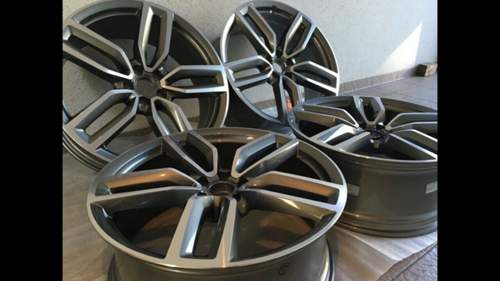

Das Projekt geht in die nächste Runde. Diese Felgen passen auf jeden Fall. Sind Felgen vom Audi SQ5.
8,5 x 21 Et33
Passen optisch meiner Meinung nach wunderbar zum Tiguan.
8,5 x 21 Et33
Passen schon, ist auch ne schöne Felge, kein Thema. Einzig der dann notwendige 35er Reifenquerschnitt und der damit verbundene Komfortverlust (fahre im Sommer 255/35 R19) würden mich abhalten.

Ich habe die Felgen mal Probe gesteckt.
