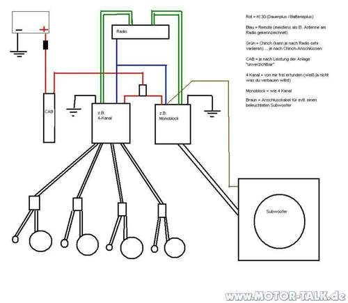

also wies schon da oben steht ich möchte gern 2 endstufen in einem auto anschließen . ich hab da so eine vorstelung wie das funktioniern soll
und habe mal eine skizze für euch gemacht . schaut euch das mal an und sagt mir ob ich es so machen kann. amsonsten wären tipps sehr hilfreich danke im vorraus:-)

schau mal in dem Bild hier unten.
vllt. etwas verständlicher!? (hatte grad lange weile)
hallo
genau so kann man das einbauen,stellt sich aber immernoch die frage nach den komponenten?
marken modelle und leistungen??
MFG
heyyyy na sieh mal einer an rieesen großen dank an alle und besonders an christian besser gehts nicht:-D jetz habe ich es endlich richtig verstanden wobei mir leider noch 3 fragen bleiben:-D
wie heist das cab richtig ist das ne abkürzung?
was ist das ding was nach dem cab kommt?
kann ich auch da wo zb. der subwoofer angeschlosen ist nochmal 2 lautsprecher anschließen?
danke
zu deiner Frage 1:
Dieses Cap wird auch Powercap genannt so findest es am ehesten im Car-Hifi Vertrieb. Es dient zur Spannungsstabilisierung.
zu Frage 2: Das was Christian dir da eingezeichnet hat ist der Verteiler der Pluskabel. Wo ja geschrieben wurde eine Plusleitung mit größerem Querschnitt welches von der Batterie in den Verteiler geht und von dort über zwei mit niedrigerem Querschnitt zu den jeweiligen Endstufen.
zu 3: kann ich grad nix sagen

erzähl uns doch erstmal,WAS für komponenten du hast!!!!

also verteiler : ist das so ein ding das mit schreuben so von oben andrehn muss um zu befestigen?

und zwar - wie blue vectra schon sagt - erzähl uns erst einmal was für Komponenten denn in deinen Vectra rein sollen!
wenn wir wissen was für Endstufen und Lautsprecher (vorallem wie viele) können wir dir noch einen "maßgeschneiderten" Plan nur für deine Anlage machen!
Liste mal bitte auf, was du schon zuhause hast!
z.B. so:
- 4 Kanal Endstufe
- 1 Kanal Endstufe / Monoblock
- Kabel für Plusleitung, Masse, Lautsprecher, Chich... (Länge, Querschnitt, Anzahl)
- Sicherungshalter inkl. Sicherung
- Plus-Leitungsverteiler
- Lautsprecher (vorallem welches System + Anzahl) <- steht auf der Verpackung
