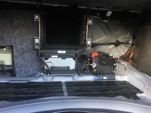

Die Batterie im Motorraum ist nicht zur Start"hilfe", sondern zum Starten. Die Batterie für den ganzen Rest ist im Kofferraum auf der rechten Seite hinter der Verkleidung zur Trennwand Fahrgastraum.
Allerdings nur bis zur MOPF. Danach gibt es nbur noch eine Batterie im Motorraum.

ich besitze einen S500 W221 CGI 4matic Bj. 03. 2011.
bisher dachte ich das ab Mopf nur eine Batterie im Motorraum verbaut ist. Gestern habe ich im Zusammenhang mit dem Einbau einer Anhängerkupplung alle Innenverkleidung im Kofferraum ausgebaut und eine zweite kleine Batterie entdeckt.
Weiß jemand von euch was die macht?
Versorgt die auch die Standheizung?
