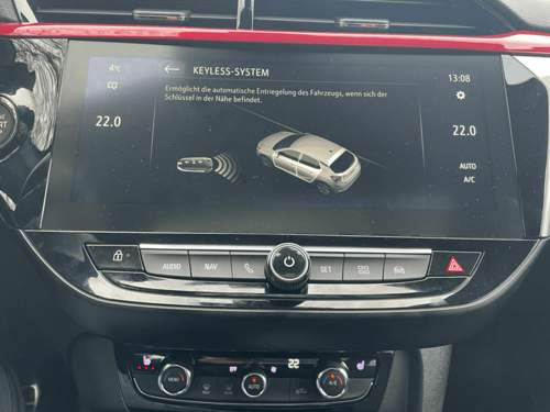

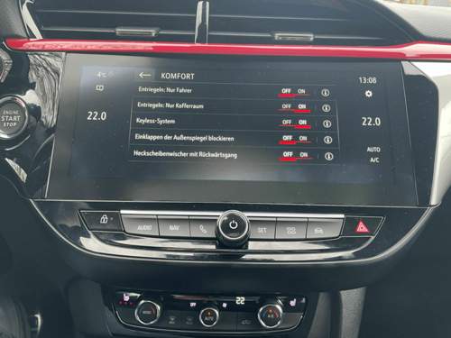

So, melde mich zurück. Auto wieder bei mir seit gestern Abend. Habe wie bereits mitgeteilt 3 Updates bekommen unter anderem das Keyless Update. Musste hierzu sogar den Zweitschlüssel mitbringen, da beide Schlüssels auch ein Update und neue Programmierung erhalten haben.
Ergebnis: Endlich geht KEYLESS GO so wie es in der Anleitung steht. Man nähert sich dem Fahrzeug, Licht geht an und das Auto schließt selbstständig auf sodass man nur noch die Tür öffnen muss ohne an den Türsensor zu fassen.
Verlässt man das Auto und entfernt sich ein paar Schritte, schließt es selbstständig ab und es erfolgt ein lauter Piepton der einem auch nochmal mitteilt das es nun abgesperrt ist. Finde ich wirklich sehr gut 🙂
Auch im Menü, ist nun der fehlende Punkt "Keyless-System" vorhanden.
Bin mit meinem Corsa eh schon sehr zufrieden, da bis jetzt keine Probleme gehabt und nun noch mehr! 🙂
Keyless-Menü
Keyless-Menü
Dann fehlt bei mir echt der Eintrag für Keyless System, obwohl es funktioniert.
Muss ich wohl im Januar nach Weihnachten quasi noch mal zum FOH.
