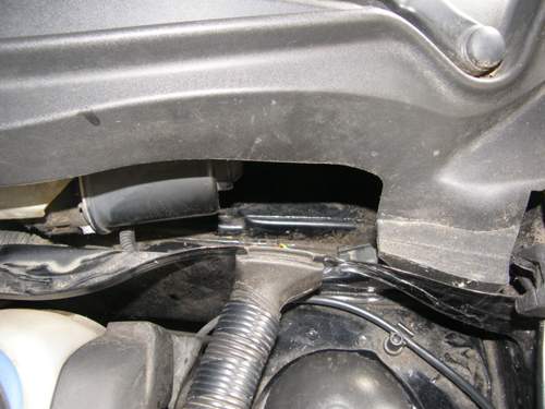

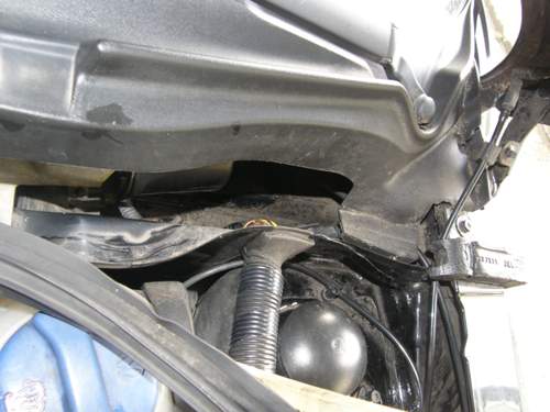

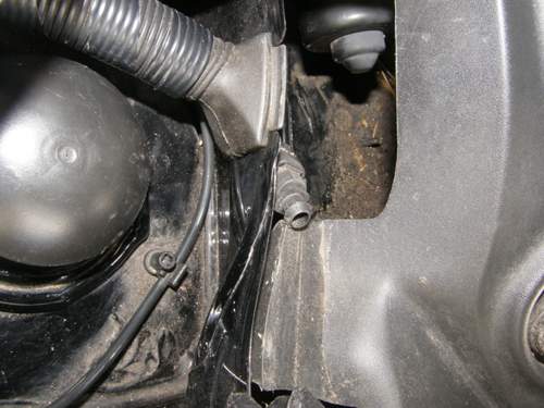

Beim Entfernen von Laub, das sich unterhalb vom Windlaufgitter auf der Fahrerseite angesammelt hat, ist mir ein 2-poliger Stecker aufgefallen, der nirgends angeschlossen ist.
Kann es sein, dass dieser Stecker für eine Motorantenne vorgesehen ist? Siehe hierzu Bilder

Das ist der Stecker für die als Extra verbauten Heizwiderstände für die Spritzdüsen, die übrigens ggf. ebenso wie die Rückfahrleuchten über Sicherung 29 abgesichert sind und dann beim Durchschmoren auch zum Versagen der Rückfahrleuchten führen.

@Talker1111 schrieb am 18. September 2022 um 22:25:50 Uhr:

Weil lt. meinem Plan für den 1.0 AUC angeblich Sicherung #19 für die Absicherung der Spritzdüsenheizung vorgesehen ist.
Und ich habe schon alles mögliche rund um den Rückfahrschalter am Getriebe geprüft. Nun ist mir klar, warum die Sicherung #29 immer durchbrennt. Habe heute mal eine 7,5A anstatt 5A benutzt und dann fing die Beifahrerdüse richtig an zu qualmen! Und nur deshalb war ich hier heute auf Suche - un dhabs gefunden 😀
Muss wohl eine neue Düse her... 6E0955986A - korrekt!? Oder gleich beide wechseln?
