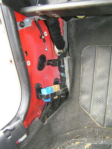

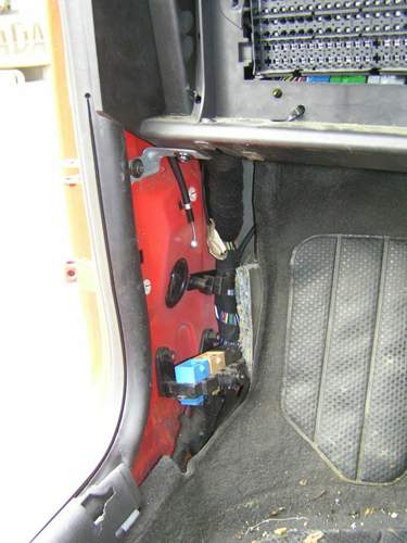

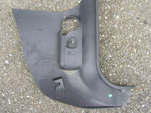

Bei abgenommener Seitenverkleidung der A-Säule könnte es dann so aussehen, wie auf den Bildern.
Bild 1 zeigt die Seitenverkleidung.

wenn es so aussieht wie auf den Fotos von "quali" dann ist die:
blaue Steckverbindung für den Fensterheber VL Fahrertüre
braune Steckverbindung für ZV Schließeinheit
schwarze Steckverbindung für die Masseverbindungen in der Fahrertüre
Darüber läuft auch die Masseverbindung der Safe-Leuchte, welche ja auch nicht funktioniert. Wenn Du nun die Türverkleidung abbaust, siehst Du aus der Kabeldurchführung Holm / Türe die einzelnen Verbindungen .... es dürften in der Türe alles schwarze Steckverbindungen sein. Von dort zu den vorgenannten Steckverbindungen kannst Du mit einem Ohm-Meter alles durch messen.
Abbauen musst Du sowieso alles, auch wenn Du die kompletten Kabelstränge wechselst. Messen spart erst mal Geld.
